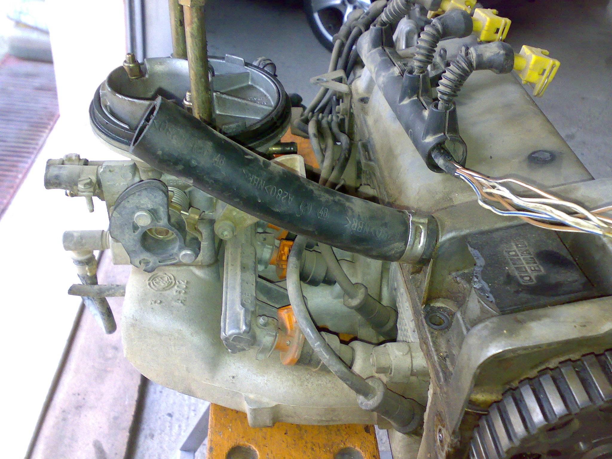

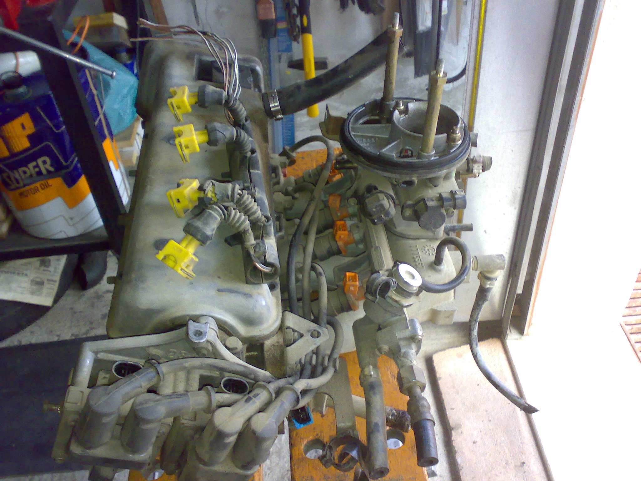

in work progress...passaggio a multipoint :)

sisi... ci stò lavorando su :)

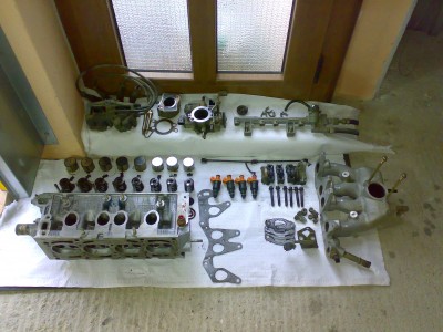

grande marco sei un pazzo, ma dato che ci sei falla lavorare la testa vedrai che ne verrà fuori un ottimo lavoro.
sempre a manetta.........
600sport
Messaggi: 135
Iscritto il: 26/11/2008, 20:43
Località: SaRdEgNa
Re: Seicento Abarth...l'evoluzione di 600sport...
Messaggio da 600sport » 01/01/2010, 16:58
ciao emilio... di lavorazione mi sono limitato ad una pulizia generale di tutti i condotti...e della camera di scoppio...poi all'abbassamento di 10/10 di mm previsti con il camme ke ho...
poi già di persè la testa è migliore delle singlepoint(valvole + grandi di 1mm) il collettore di aspirazione è fatto molto meglio...il cf è da 38... poi i 4 iniettori :)
nn vedo l'ora di montarla :)))
