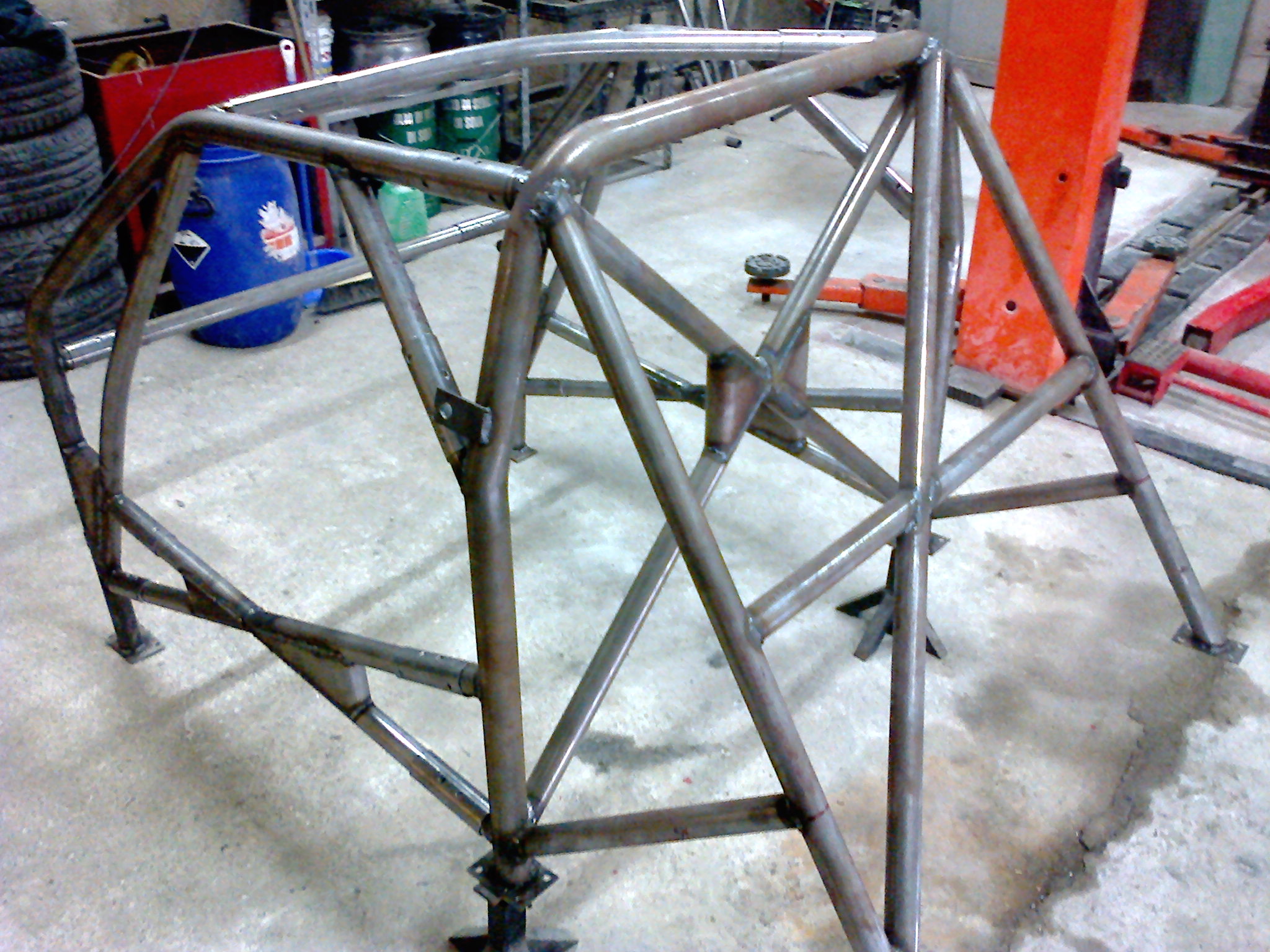

ma quanti bei tubicini :o :o :o
ora si inizia a ragionare !!!! ;)
Fuso_88
Messaggi: 130
Iscritto il: 16/03/2014, 13:11
Re: Fiat Seicento "Proto" By Fuso_88
Messaggio da Fuso_88 » 30/04/2015, 18:12
sbundu ha scritto:ma quanti bei tubicini :o :o :o
così si vede meglio l'ho sceso per finirlo di saldare tutto!
montato sull'auto ci sono molti tubi che non si riesce a saldare
ora è finito e pronto per salirlo! :D

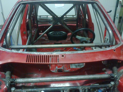

domanda da profano: se saldi tutta l'intelaiatura del roll-bar...poi, come fai ad inserirlo nell'abitacolo?...
a memoria, quelli che ho visto, o avevano dell parti imbullonate o venivan saldati in opera...
Fuso_88
Messaggi: 130
Messaggio da Fuso_88 » 05/05/2015, 22:33
art 142 c9 ha scritto:domanda da profano: se saldi tutta l'intelaiatura del roll-bar...poi, come fai ad inserirlo nell'abitacolo?...
questo roll bar e interamente smontabile dall'auto l'ho fatto così per fari motivi ;) nulla è fatto a caso 8-)
il roll bar e costituito da 3 parti principali e poi vi sono i manicotti di collegamento ;)
non sto a scrivere i vari motivi perchè sono stanco morto questa sera :(
com i lavori proseguono spero a breve di metterlo in moto :bounce: :birra:

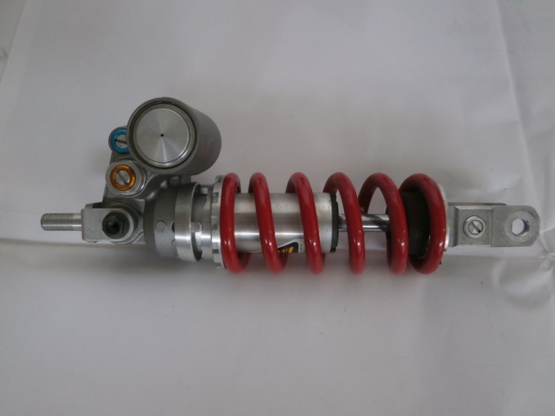

riguardante assetto ci siamo quasi 8-)
ne ho trovato 4 uguali!!!
domani ne acquisto uno e vedo se è fattibile montarli sia anteriormente che posteriormente!
se è OK prendo gli altri 3 :D
questi hanno:
vaso di espansione caricato ad azoto
regolazione precarico molla
regolatore smorzamento in estensione
regolatore smorzamento in compressione rapido
regolatore smorzamento in compressione lento
con la possibilità di queste regolazioni posso settarmi per bene il posteriore in un modo e l'anteriore in un'altro ;)
poi costruendomi le staffe stabilisco io l'altezza da terra.... deve venire abbastanza bassa per abbassare quando più possibile il baricentro!
cose ne pensate????

Chi li fa questi ammortizzatori?
sbundu
Messaggi: 511
Iscritto il: 08/04/2010, 11:48
Messaggio da sbundu » 09/05/2015, 9:56
dovrebbero essere di derivazione motociclistica, costano sicuramnete meno di un set fatto per auto e hanno tutte le regolazioni possibili ed immaginabili, l'unica cosa è il carico della molla a macchina finita magari tocca dargli una controllata
