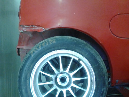

di niente ;) comunque ho qusi piazzato il primo... montato post. dx
ho fatto le foto con amm. tutto chiuso ed aperto per vedere la corsa che fa...

Ho visto che sulla seicento del polacco stanno montati come gli ammortizzatori normali, perchè tu li hai messi al contrario?
Fuso_88
Messaggi: 130
Iscritto il: 16/03/2014, 13:11
Re: Fiat Seicento "Proto" By Fuso_88
Messaggio da Fuso_88 » 12/05/2015, 15:08
anx92 ha scritto:Ho visto che sulla seicento del polacco stanno montati come gli ammortizzatori normali, perchè tu li hai messi al contrario?
inviami il link....
comunque nel mio cosa al contrario non li posso mettere per via l'ingombro che ha l'ammortizzatore....
ma anche in questo modo lavora bene...
