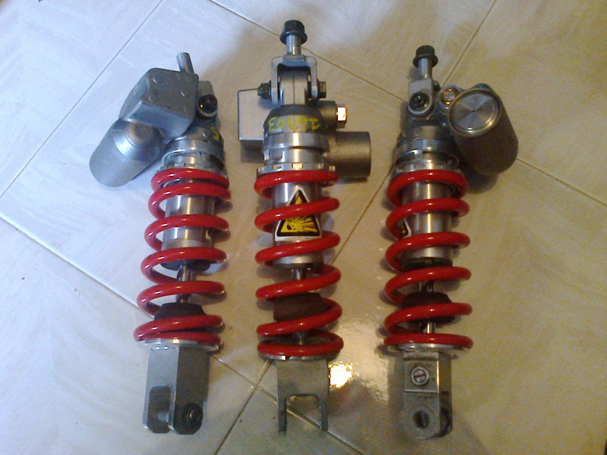

Messaggio da Fuso_88 » 13/05/2015, 1:28
anx92 ha scritto:ecco a te
quelli non sono monoammortizzatori a 3 vie... sono a 2 vie e sono della vecchia cbr 600F li avevo visti ma poi li ho scartati per questo motivo...
a parte questo.... lui li ha potuti mettere in quel modo perchè ha il vado ad espansione separato, il mio è integrato con l'ammortizzatore.... come vedi...
poi trovarne due o tanto meno 3 e difficilissimo! pensa che io ne ho trovati 4 uguali e pure a 3 vie :D :D :D
tra domani o dopo domani mi dovrebbero arrivare gli altri 3 ammortizzatori... così monto l'altro di dietro ed la parte posteriore è pronta :D

Messaggio da Fuso_88 » 13/05/2015, 10:01
anx92 ha scritto:Quindi davanti adotterai le sospensioni a quadrilatero??
Ma poi come funziona il vaso di espansione?
serve per pressurizzare l'olio e consente di compensare le variazioni di volume all'interno dell'ammortizzatore stesso, dovute al movimento dello stelo all'interno del serbatoio principale. nella parte superiore essendoci le valvole di regolazione si può regolare il passaggio di olio irrigidendo o ammorbidenti usando un semplice cacciavite italiano in un paio di secondo....
così quando e pronta per la pista in tempo reale posso uscire ai box...
regolare le sospensioni senza smontare e perdere tempo!
e rientrare per provare la nuova taratura... ;)

Messaggio da Fuso_88 » 15/05/2015, 15:34
posteriore pronto... entrambi i lati....
a primo impatto mi sembra troppo dura di molla!!!
comunque per ora non tocco niente, la devo provare in pista...
dopo semmai devo vedere se trovo una molla + morbida
