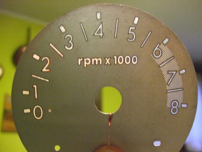

davide2290
Messaggi: 518
Iscritto il: 04/10/2011, 12:15
Località: Padova, Veneto
Re: La 6 di Dev :)
Messaggio da davide2290 » 18/11/2012, 15:34
cinquino96 ha scritto:puoi post 1 foto per vedere come si fa
ODG e carta ad acqua 1000, come già detto, bagni la carta spesso in modo da ottene una carteggiatura fine..anche se il fondino si bagna non succede nulla; questo è il risultato:
Come dice Riccardo93, il problema diverrà poi l' illuminazione non uniforme delle lancette, in particolare quella della benzina, ma è un problema di fondo in quanto mamma Fiat ha pensato di attenuare la luce dove penetrava maggiormente con un colore neutro bianco grigio che è il primo strato che vedrete girando il fondino..sotto di questo poi cè il colore verde (o rosso) che prende l illuminazione..Stavo lavorando su come far illuminare le parti buie del contakm... :roll:
