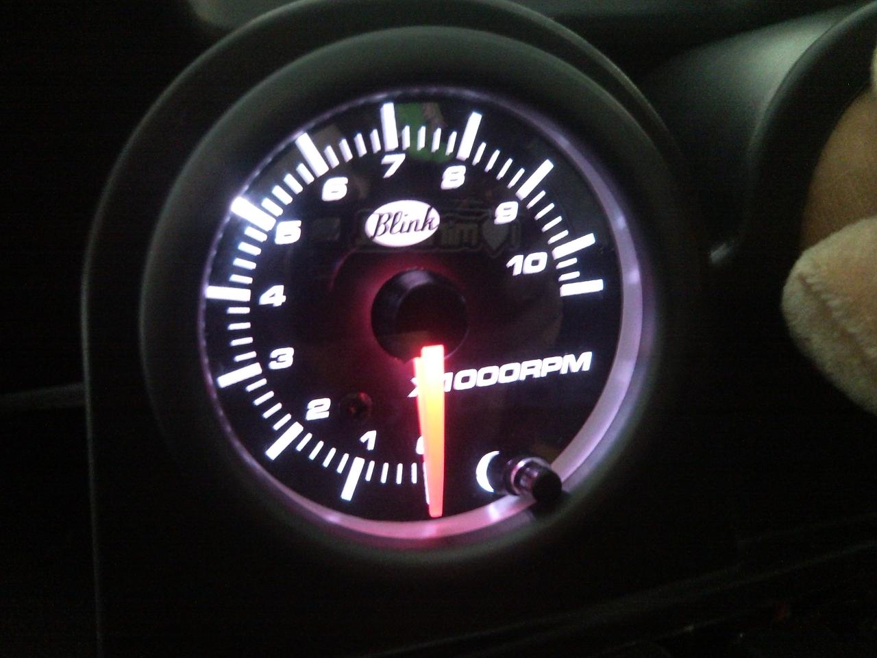

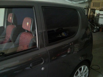

oggi ho cambiato il contagiri,pulito per bene i sedili con il vaporetto e gli ho dato una lavata..ora si che i vetri sono "vip style"
Re: Seicento sporting abarth
Ora si che si ragiona
Molto bello il contagiri
