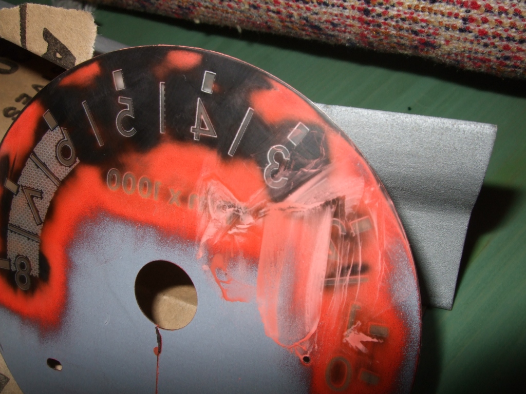

Avevo già guardato quelli della moman, come avevo già scritto in un post precedente... Mi sa che mi tocca farmeli da me... I miei fondini sono quelli della seicento seconda serie se così si può chiamare... Sono a sfondo nero... Se li gratto con la mille ad acqua levo anche il nero oltre che al rosso dei numeri? Qualcuno che abbia già fatto questo lavoro mi può rassicurare che non tiro via anche il nero di sfondo? :?

Guarda che il fondino del contachilometri è trasparente e se vuoi cambiare il colore della luce basta cambiare i led.
Il problema si ha su contagiri che ha la parte rossa dietro.

Sicuro che il contachilometri appaia rosso perché è la lampadina che è rossa...? Io pensavo che la trasparenza del fondino fosse rossa così da far apparire il quadro rosso...

Come ti ho già detto sul contachilometri sono i led a dare il colore ma sul condagiri è il fondino.
Poi c'è un altro particolare le sporting hanno la lacetta illuminata rossa invece quelle normali arancione.

Ok grazie mille angel106, se quindi carteggio con la mille ad acqua il fondino del contagiri...? :?

A tuo rischio e pericolo..io l' ho fatto sia per il contakm che per il contagiri e sono venuti perfetti, tieni conto però che il contagiri della 2a serie ha una lamina di plexiglass colore rosso per distribuire uniformemente il colore, mentre quello 1a serie è trasparente..Fai una prova partendo dalla parte nascosta del fondino, ovvero quella in basso così ti sai regolare; io sono partito da li e poi ho provato la scritta RPM..
