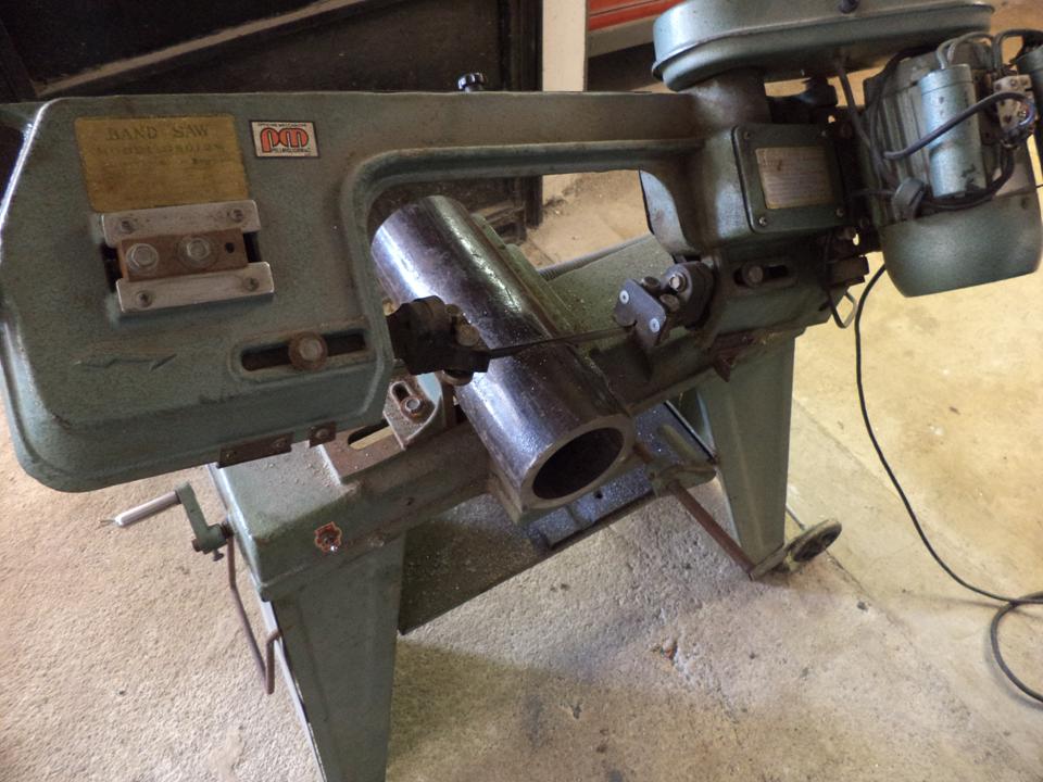

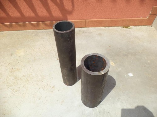

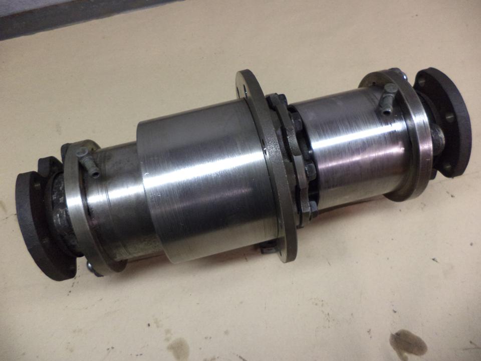

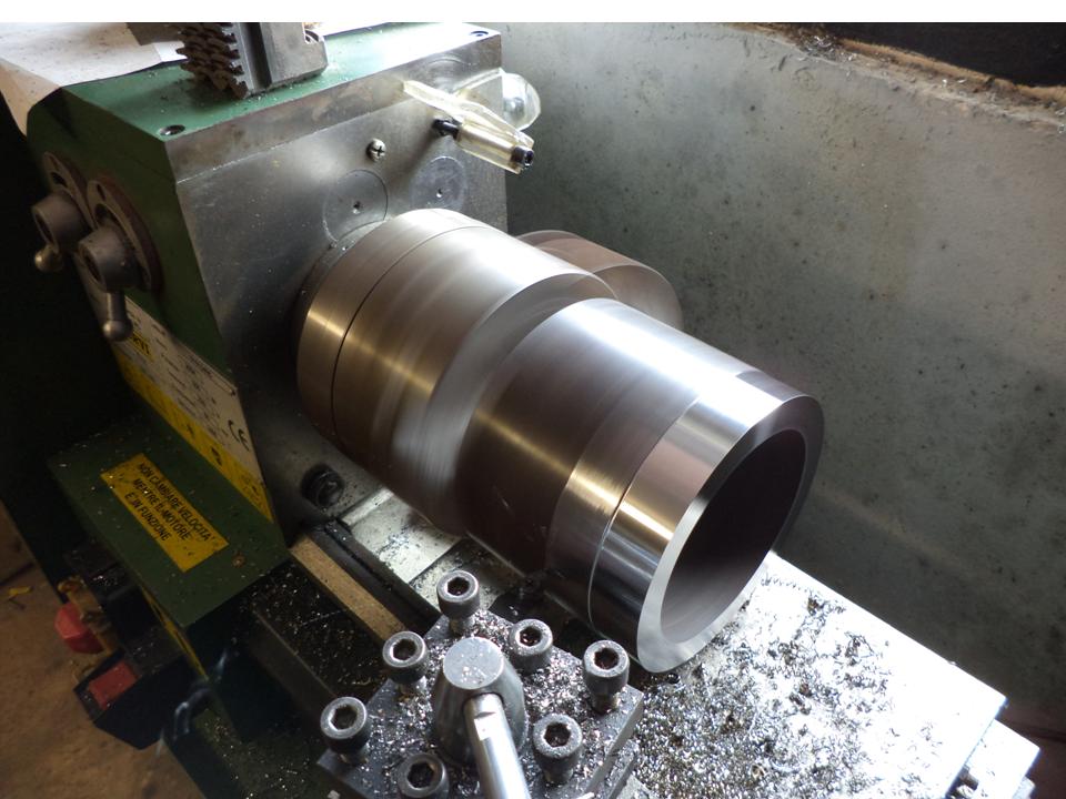

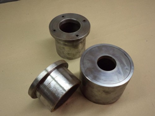

Ora si inizia con il pezzo più grazioso, Differenziale Autobloccante! Alfa 75 2.0Ts
essendo un componente che lavora a bagno d'olio ho realizzato una carcassa così da permettergli di lavorare sempre a contatto con l'olio
dimenticavo un piccolo particolare! il differenziale lavora esternamente dal cambio, perché devo ancora accoppiargli una corona di motocicletta!

comunque l'autobloccante e quasi finito gli devo costruire solo le staffe
ho pure inserito il motore per vedere a livello si spazio come sono messo, e sto riscontrando alcuni problemi di ingombro tra il motore e il differenziale... nel farli stare davanti entrambi per via della dimensione della corona, che in base al motore e al diametro delle ruote devo mantenermi su quella misura
ora devo valutare un po di cosette... e vedere di mantenermi con il progetto iniziale o fare una variazione a montarlo nel posteriore
