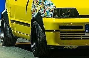

ciao ragazzi, voi avete la minima idea dove posso trovare dei passaruota identici o per lo meno simili a questi? indispensabili x montare gli 8x13 !!! :?: :?: :?:
grazie :D

Non sono indispensabili, basta giocare bene sull' ET del cerchio, punto su un ET non troppo spinto e puoi montare tranquillamente un 8J senza avere mezza ruota fuori dal passaruota ;)

Nono! Se ve lo kiedo, e' perke sono indispensabili! Visto che col canale all'interno sono gia a 2mm da testina sterzo all'anteriore e da braccio del ponte al posteriore..... Piu in dentro di cosi non si puo stare coi 13! Bisogna x forza metterli..... Sono 8j, mica i 5.5 di serie..
Probabilmente quello che dici tu e' valido coi 14, visto che davanti avresti la testina di sterzo dentro al canale, mentre coi 13 sta di fianco! E quindi devi rimanere piu fuori col cerchio. Dietro stesso discorso, xke col canale del 13 stai a 2mm dal braccio della sospensione. E cosi facendo sporge tutto circa 3/4 dita lateralmente. Sto diventando matto a cercare sti codolini!

A ok ecco perchè pensavo avessi i 14", lo dò per scontato sempre, si con i 13" c'è sempre questo problema, allora l'unica cosa che puoi fare è la maggiorazione del passaruota, ma dovrai cmq tagliare la lamiera del passaruota originale a sto punto.
Secondo me queste carene vanno bene di qualche auto che somiglia alle cinque e alle 6, con un po' di mofiche potresti adattarle tranquillamente ;)

Io ho anke l'attrezzo x bombarle ma non riesci a bombarle abbastanza col passaruota originale. Tagliarlo nn e" un problema, tanto il taglio verrebbe nascosto dai codolini... Il piu e" trovarli!!! Nn so dove sbatter la testa! Uff

Questi sono specifici per Cinquecento http://www.ebay.it/itm/KIT-4-PARAFANGHI ... a61&_uhb=1

Secondo me fai mooolto prima a saldare 1nuovo pezzo.
Dalla foto sembra 1lavoro artigianale...

No non voglio saldarli. Li voglio rivettati, evito di riverniciare mezza macchina!
Quelli li su ebay sono i lester, ma sembran molto simili a quelli delle uno turbo di serie, ossia non allargano di molto la carreggiata... Sono quasi aderenti al passaruota originale... Io ho bisogno tipo quelli da rally (non delle 500) ke stan molto piu larghi! Possibile ke nn ce ne siano? Ufff anche adattare qualcosa.... Da che base parto?

Anche se li trovassi, comunque devi tagliare il passaruota per farci entrare dei cerchi con quel canale..
