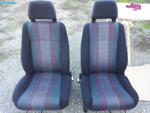

Salve ragazzi, Buongiorno e Buona Domenica.
Ieri mi si presenta un problema al sedile lato guida, si rompe la parte alta, ovvero quel ferro da due soldi che ci sostiene ha ceduto all'altezza delle spalle, quindi necessita di una bella saldatura.
Quando acquistai per la mia 899 la tappezzeria Sporting per ovvie ragioni (i precenti sedili erano arrivati) il ragazzo che me li vendette, me li spedì senza poggiatesta, come abbia fatto a smontarli non sò.
Adesso, devo smontare la tappezzeria per arrivare alla parte "incriminata", ma non so minimante come fare a togliere il poggiatesta.
É dalle 08:00 di stamattina che tento in tutti i modi ma non vengono via dalla loro sede (mi sono anche scassato una mano).
Sapete come fare ?
Grazie.

Forse non mi sono spiegato bene.
I sedili Sporting non hanno la regolazione, sono fissi !

Grazie tanto, ma questi erano i vecchi sedili che avevo, i sedili sporting sono questi in fotoautounaragionedivita ha scritto:Ti ho allegato in pdf la pagina del manuale con i disegni

Ah scusami! Dovrebbero avere dei perni da schiacciare sotto il tessuto del sedile questi se non ricordo male

Ho letto di questi famosi "perni" ma sotto le mani sento solamente una sorta di molla fatta ad occhiello, non riesco a venirne fuori e sto uscendo pazzo !!!autounaragionedivita ha scritto:Ah scusami! Dovrebbero avere dei perni da schiacciare sotto il tessuto del sedile questi se non ricordo male
