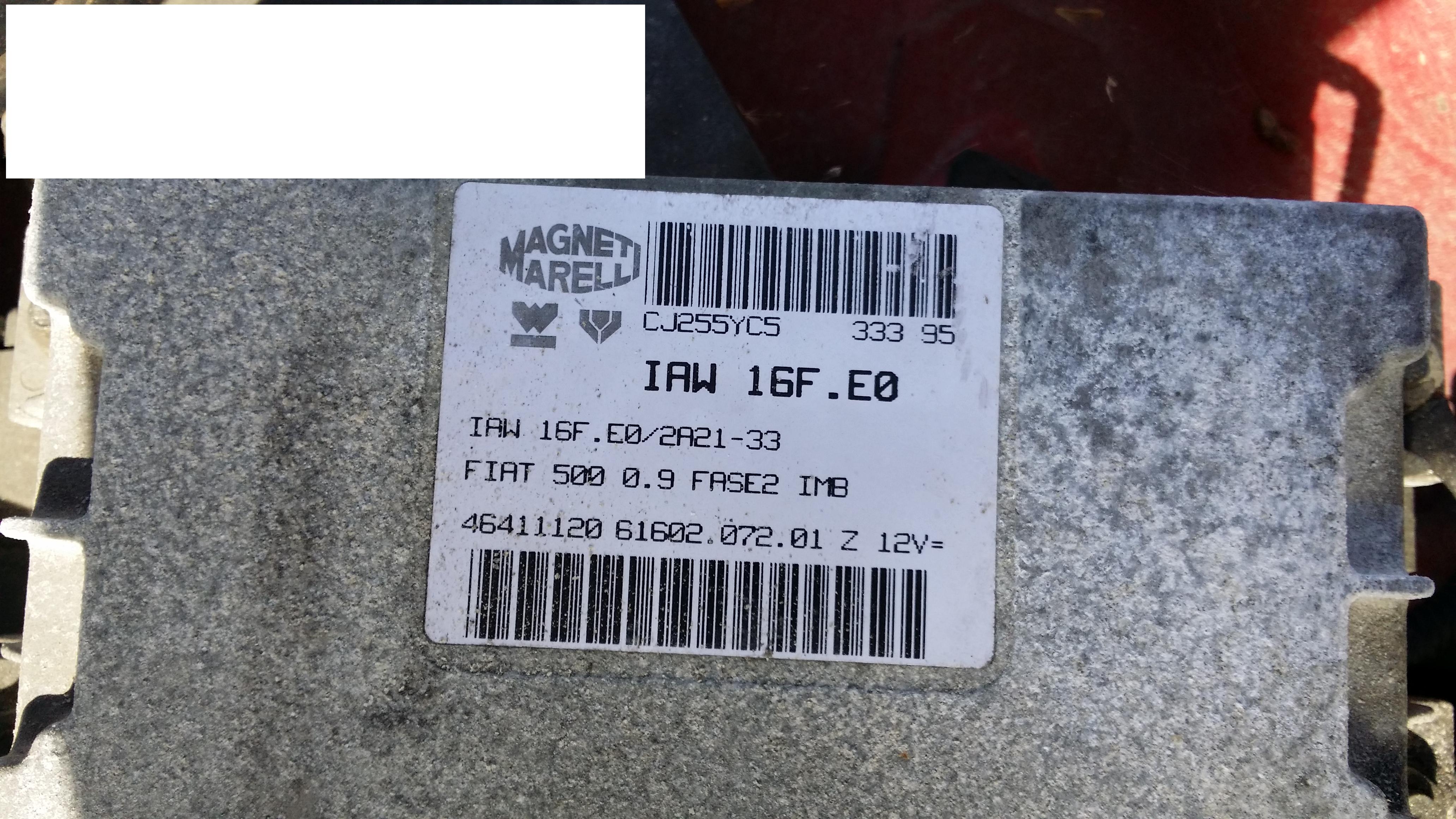

ragazzi dal meccanico dove ho portato la 5 ho trovato questa:èdi una 5 che ha li dietro da demolire ed è del 1995 e non ha l'aria condizionata...me la metterebbe 50€ più 70 per scodificarla...il dilemma è sempre li...sicuri sicuri che mi comanda pure il condizionatore??
