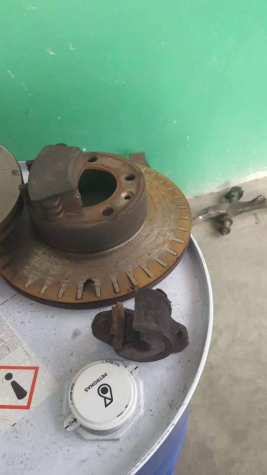

Dopo succede così tanto per farti un esempio banale. A fianco un disco ventilato con usura normale, l'altro addirittura si è mangiato non solo la parte esterna del disco ma pure i solchi della ventilatura del disco roba da non credere
Magari questo discorso puoi farli sui dischi carboceramici ma quelli in ghisa vanno cambiati. Almeno sulla Seicento arrivati a 100 mila km hanno già un dente profondo.
