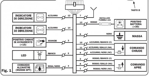

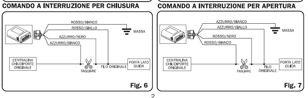

Eccomi qui! :D Ho da poco comprato un metasystem m325, una centralina per la chiusura con telecomando senza antifurto.
Ho gia la chiusura centralizzata, senza telecomando, quindi ho la predisposizione.
Come posso collegare la suddetta centralina all'ìmpianto? io ho pensato di sostituirla al relè per facilitarmi i lavori, in modo da non dover collegare sia la portiera destra che la sinistra.
Posto qui gli schemi, sappiatemi illuminare :D
Se c'è bisogno di altro materiale chiedete!

Devi fare i collegamenti della figura 2, che è il più semplice mantenendo il relè originale.
Ti puoi collegare sui fili che vanno sui motorini di destra o sinistra o sul relé.
