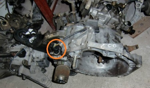

yomo74
Messaggi: 10
Iscritto il: 20/06/2011, 11:39
Re: Tachimetro e contachilometri senza filo
Messaggio da yomo74 » 04/12/2013, 12:21
Il sensore è quello cerchiato nella foto in arancione?
Grazie
