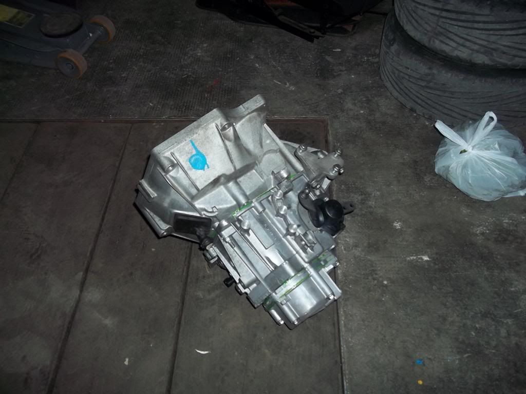

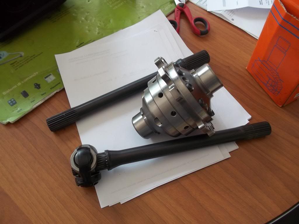

arrivato l'autobloccante e i semiassi fatti su misura...
montato dal mio amico sul cambio c510 (quello montato da tutti i T-jet)

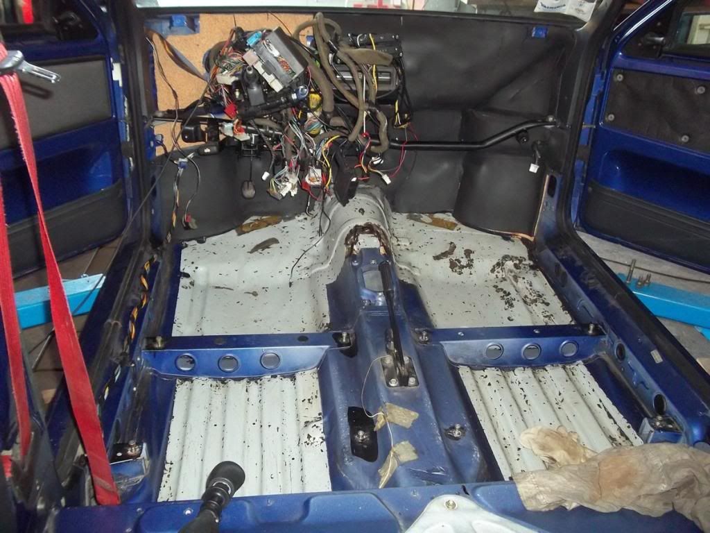

tolto tutto il catrame e sperimentato una coibentazione leggera a base di sughero e spugna adesiva, il catrame dietro il cruscotto pesa 11,3 kg e quello sui piedi pesa 3,5 kg, più togliendo il rivestimento del tetto altri 3 kg, a favore di circa 3 kg di insonorizzazione.
devo ancora finire in quanto anche sui piedi metterò dei quadrati per ricoprire tutta la lamiera in modo che non vibri.

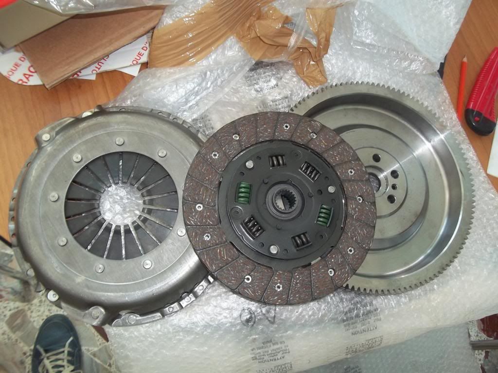

e poi è arrivato il volano monomassa con relativa frizione (tutti i t-jet montano il bimassa che dà problemi) e spingidisco rinforzato così spero di aver finalmente risolto con la frizione ;)
ancora 2/3 settimane di lavoro e spero di poter finalmente finire sto calvario ed iniziare a godermi i frutti di tanto lavoro e tanti soldi spesi...
