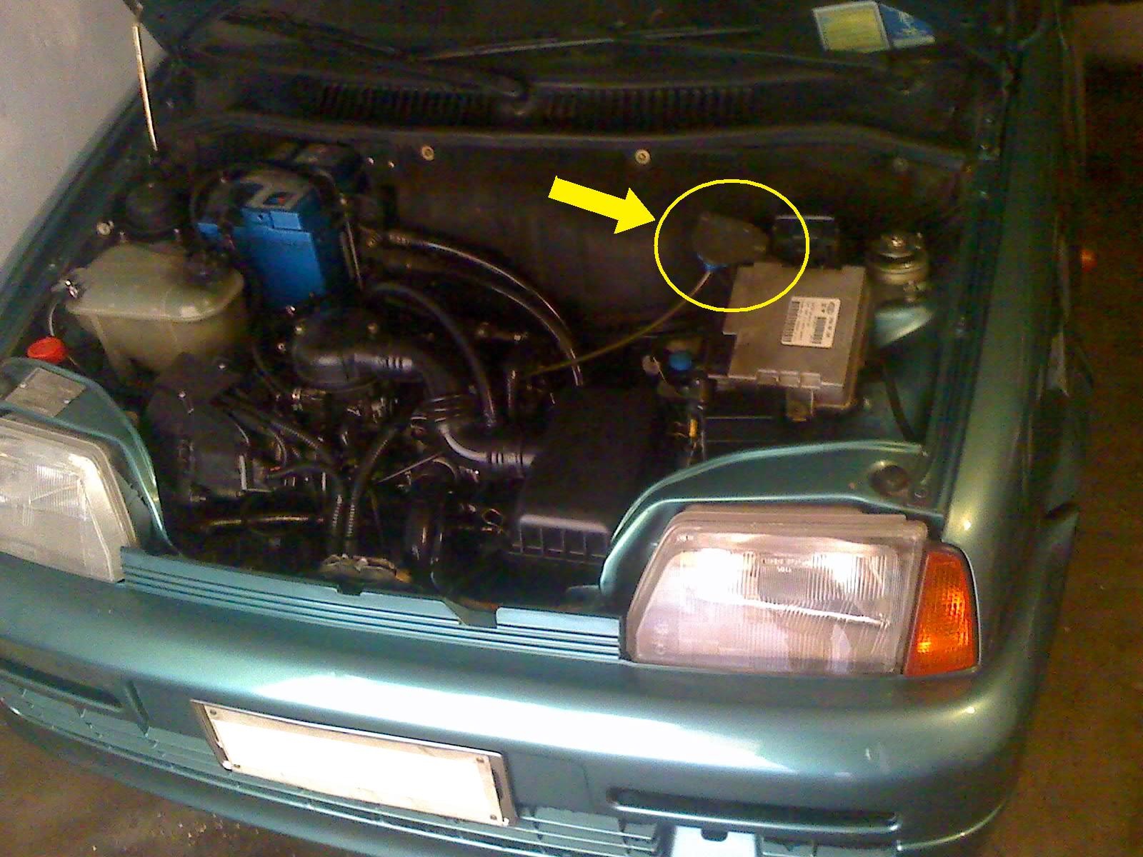

sulla mia 903, avevo un problema simile dovuto al sensore di aspirazione... che si collega con un tubicino sottile al sistema di iniezione... ed è fissato tra centralina e abitacolo, sempre sul duomo ammortizzatore...
per la precisione, il pezzo cerchiato:
prova a verificare se il connettore è ossidato, o il sensore ti ha abbandonato... in demolizione, gli ho dato dieci €...

@art 142 c9, com'è possibile pulire al meglio il sensore di pressione assoluta? Bisogna smontarlo e pulirmo con cosa? Del favoloso wd40?

penso abbia una membrana interna, che reagisce alle variazioni di pressione... per cui, eviterei nella maniera più assoluta di soffiarvi dentro, o di farvi penetrare liquidi...
al massimo, si può smontare, proteggere l'ingresso del tubicino, e disossidare connettore e spinotto...
io, alla fine ne ho montato uno di recupero, ed i problemi son spariti... prima, ogni 3x2 zoppicava e tendeva a spegnersi quando premevo la frizione in rilascio...
